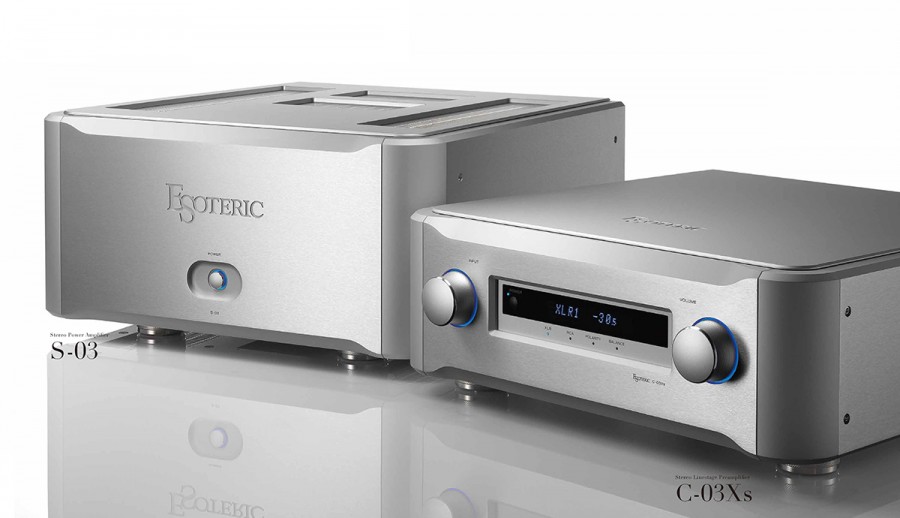

에소테릭의 S-03 파워앰프는 02 시리즈의 세련된 음질을 재현합니다. 미니멀한 순수한 접근방식은 오디오 구성요소 설계의 기본으로 돌아가 풍부하고 새로운 음악적 경험을 탄생시킵니다. 에소테릭 도쿄 공장에서 수공으로 조립된 각 제품은 전례가 없는 수준의 기술력과 결합하여 시대를 초월한 새로운 표준을 제시합니다.
압도적인 잠재력을 지닌 모노블럭 파워앰프 M1, 스테레어 파워앰프 스테레오 S1 그리고 S-02. 기술과 지혜를 다한 에소테릭의 파워앰프 컨셉의 새로운 영역을 계승하였습니다. 그란디오소 혈통으로 이어지는 S-03은 상급기와 어깨를 나란히 할 만한 파워와 음악에 활력과 생명력을 더해줍니다.

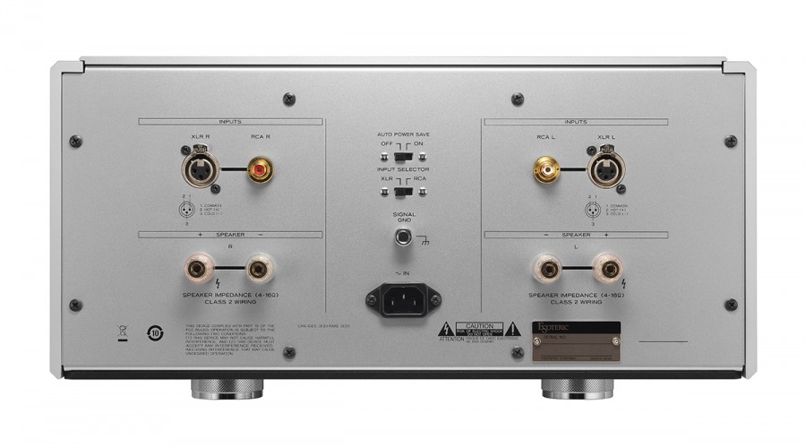

정격 출력: 145W x 2(8Ω), 290W x 2(4Ω)
최대 출력: 580W x 2(2Ω)
주파수 특성: 5Hz ~ 100kHz(+0dB, -3dB, 8Ω)
S/N 비: 115dB(IHF-A)
전 고조파 왜율: 0.003%(1kHz, 8Ω, 150W)
게인: 29dB
댐핑 팩터: 1,000
입력 단자: RCA x 1, XLR x 1
전원: AC 220V / 60Hz
소비전력: 440W(무 신호 시 160W)
크기(W x H x D): 445 x 221.5 x 497.8mm
무게: 48kg
